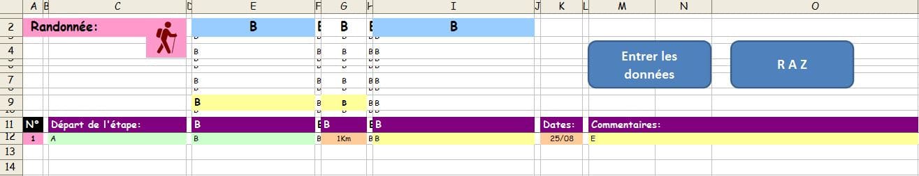

Il reste un petit problème: lorsque j'effectue une saisie, les colonnes E, F, G, H se remplissent mais au lieu de remplir la dernière ligne, ce sont toutes les cellules situées au-dessus de la ligne 13 qui se remplissent (Voir pièce jointe).
J'ai bien essayé de modifier la macro, mais j'avoue ne pas être compétent.
excel randonnee
Nouvelle version.
Bye !

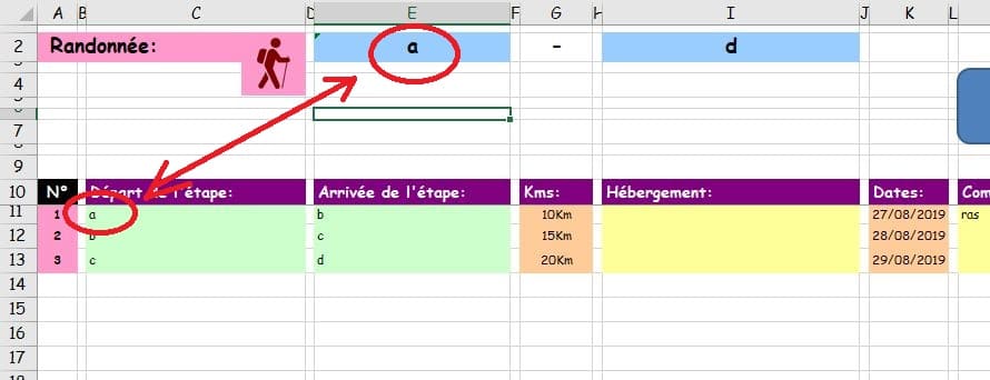

Bonjour tout le monde.
Merci à gmb et thev pour leur aide: tout fonctionne impeccablement, à un détail près:
Je souhaiterai effectuer une copie de la cellule "C12" dans la cellule "E2" de sorte que, lors de l'ajout de nouvelles lignes, la cellule "E2" ne soit pas changée.
En fait, il faudrait que la cellule "E2" soit remplie avec la valeur de la cellule "C12" lors de la première saisie et ne change plus.
J'ai bien essayé avec ce code, mais étant parfaitement nul en VBA, je n'y arrive pas:
Sub test()
Range("E2").copy Range("C12")
Merci.
N'est-ce pas déjà le cas ?
Bye !

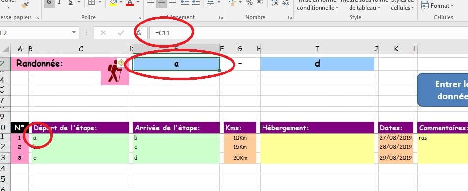

Je suis désolé gmb mais j'ai comparé ton code avec le mien et je les trouve identiques et pourtant, la valeur de C12 ne s'affiche pas dans la cellule E2.
Ci-joint une copie de mon fichier.
Voilà qui ne m'étonne pas !
Sur mon fichier, si la cellule E2 affiche la même valeur que la première ligne du tableau, colonne C, c'est tout simplement grace à une formule qui ne change pas.Regarde dans la barre de formule ce que tu as en E2 !
Bye !
