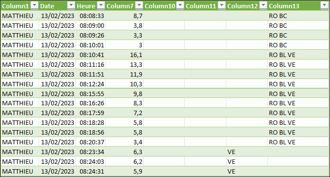

je travaille dans une usine de production, sur une machine il y a un historique de ce qui est produit au quotidien. chaque journée qui démarre un nouveau fichier est créer a date.
j'ai créer un fichier excel ou j'ai ajouter un fichier txt qui correspond a l'historique de ce qui a était produit mais j'aimerais que les fichiers qui seront créer les prochain jour s'ajoute directement a mon fichier excel sans que je le fasse manuellement.

Il faut mettre tous les txt dans un dossier et traiter le dossier
Eventullement joins 2 exemple de txt
tous les fichier txt sont dans le meme dossier, mais si je le fait a l'instant T cela va m'ajouter tous les fichier existant sauf que ceux qui seront créer dans les prochains jour seront-il ajouter automatiquement?
Il est gênant que tes fichiers n’aient pas d'en-tête de colonnes pour pouvoir typer correctement
Tu n'as besoin que des colonnes de ton 1er exemple ?
Les colonnes 12 et 13 ne sont pas à fusionner ?
Tout les fichiers présent à l'instant T de l'actualisation de la requête( un clic) seront traités

"Il est gênant que tes fichiers n’aient pas d'en-tête de colonnes pour pouvoir typer correctement" je n'est pas compris ce que tu voulais dire, désoler
je pense garder toute les colonnes du fichier txt.
non les colonnes 12 et 13 ne sont pas fusionner car ce sont 2 choses différente.
"Tout les fichiers présent à l'instant T de l'actualisation de la requête( un clic) seront traités." alors ca serait TOP si on peut faire ca.
La seule que je change quand j'ajoute le fichier txt dans Excel est de séparer la date et l'heure dans 2 colonne différente
RE
modifie le chemin dans le cellule en jaune et actualise le tableau de résultat
nikel. tu es un génie!!!
je te remercie beaucoup.
