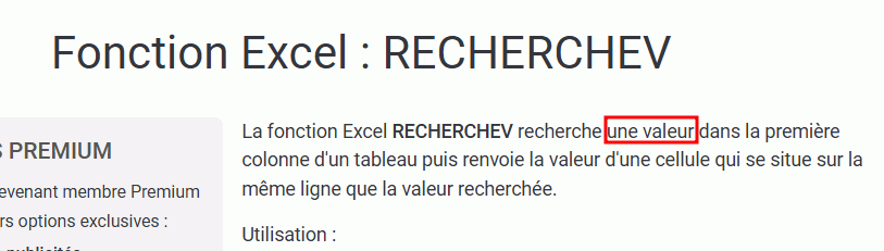

Pour votre culture Fonction Excel : RECHERCHEV
Bonjourcet merci pour la réponse, mais mo. Problème est dans votre exemple, si A2 correspond a plusieurs Lyon, dans différentes lignes, comment formuler pour qu'appartient tous les résultats possible
Prenez le temps de vous documenter, c'est le fonctionnement de RECHERCHEV.

La question que je lis est "je ne comprends pas pourquoi mon RECHERCHEV ne me renvoie qu'un résultat". J'y ai répondu.
