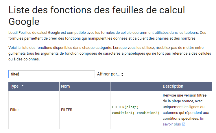

J'ai pris un screen de cette formule (ici appliquée)
Simon
Voici pourquoi j'ai appelé cela "fonction" je pense, je joins une capture du guide Google Sheet.
Simon

Je comprends pourquoi je ne la trouvais pas ! Elle n'est pas dans Excel.
Si elle renvoie une plage, elle devrait être matricielle... Il faut regarder la syntaxe.
Tu auras des difficultés à utiliser des fonctions dont personne ne dispose !
Effectivement elle renvoie à une plage et affiche les lignes/colonnes de cette page seulement si ces dernières répondent à des conditions.
Si elle est matricielle comme tu le dis, regarder la syntaxe, c'est à dire ?
