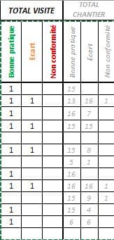

Je voulais savoir comment je pouvais faire pour trouver une formule qui incrémente un nombre supplémentaire dans mes colonnes "Total Chantier" à chaque fois que je rentre un 1 mes colonnes "total visite".
Je m'explique :
A chaque visite sur le terrain je rentre dans mon tableau 'total visite le nombre de bonne pratique, d'écart et de non conformité.
Et dans mon total, j'incrémente les chiffres un par un pour garder le nombre total de remarque sur mes visites depuis le début.
Est il possible d'automatisé mon total chantier en gardant l'historique ?

en faite je veux que mes résultats total chantier se cumule automatiquement à chaque fois que j'ajoute un 1 dans mes totals visite.
j'ai fait une macro mais en définitif je n'ai pas le cumul.
ce qui m’intéresse ce n'est pas d'avoir l'historique mais c'est d'avoir un cumul quand j'ajoute 1 dans mon total ca incrémente 1

Je remplis mes colonnes C D et E toute 2 semaines et je veux que les chiffres s'incrémentent dans total chantier dans les colonnes F G H

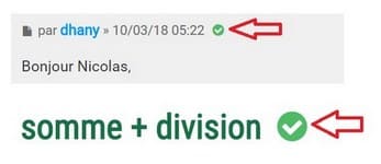

si ton exo est réglé, merci de passer le sujet en résolu : il suffit de cliquer sur le bouton près de (regarde dans le coin haut droit du post) ; ça permet aussi de clôturer le fil de la discussion ; tu sauras que tu as réussi quand tu verras un petit rond vert avec une coche, comme ceci :
sujet
(toi seule peut le faire, car c'est toi qui a créé ce sujet)
