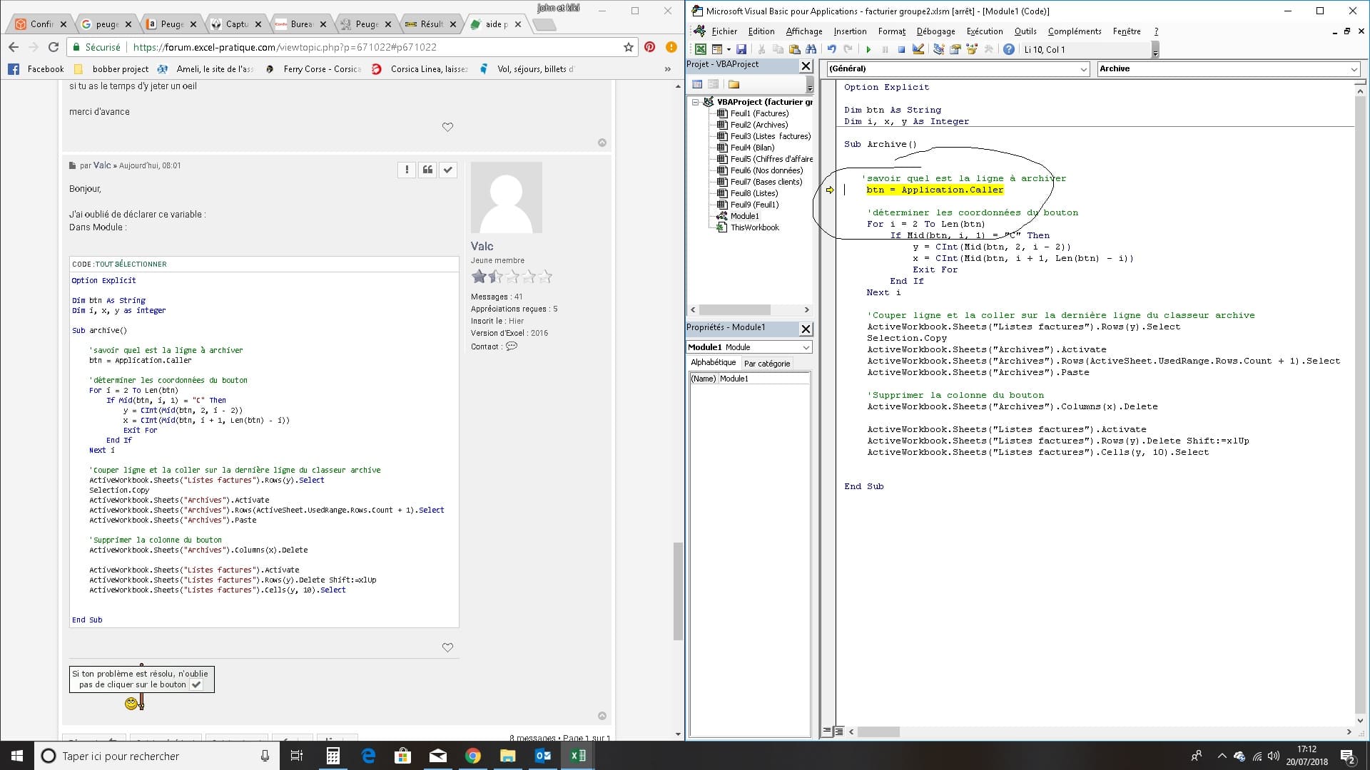

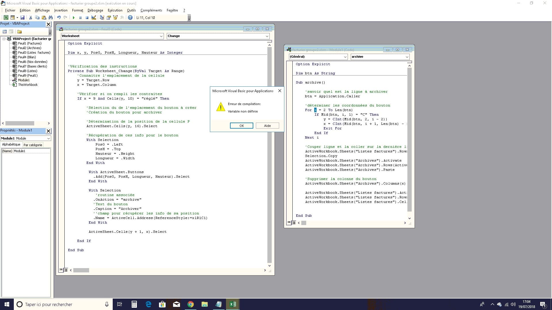

juste un petit probleme je te laisse voir en PJ
probleme
si tu as le temps d'y jeter un oeil
merci d'avance
J'ai oublié de déclarer ce variable :
Dans Module :
Option Explicit
Dim btn As String
Dim i, x, y as integer

bonjour Valc
merci de te démener pour trouver mon code, mais encore un petit soucis
probleme
il ecrit dans une fenetre
erreur execution '13'
imcompatibilité de type

Bjr,
je pense que Application.caller n'est pas un string, mais un objet
https://msdn.microsoft.com/fr-fr/vba/excel-vba/articles/application-caller-property-excel
modifie dim btn as object
