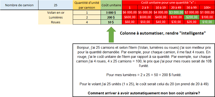

Bonjour j'ai un projet où je dois optimiser le coût de vente.
Si on a beaucoup de pièce par exemple 20, le coût unitaire sera moindre que pour 1. J'aimerais l'automatiser.
Je vous joins l'explication en image avec le fichier Excel, merci infiniment.

bon prix selon qte
27case.xlsx (16.05 Ko)
Une formule parmi surement d'autres possibles, en D3, à incrémenter vers le bas
=INDIRECT(CAR(COLONNE()+64+EQUIV($B$1*C3;{1;2;10;20;50;100};1))&LIGNE())

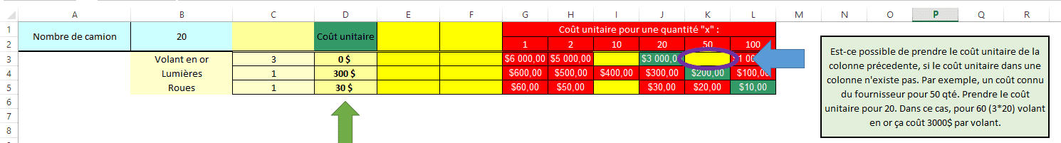

Il me faut ajouter une nouvelle fonction au code, j'ai été capable de l'ajuste avec l'ajout de deux colonne avant. Mais lorsqu'une cellule est vide je n'arrive pas à aller chercher mon coût unitaire dans la colonne précédente. (Voir l'image ci-jointe).
Code actuel :
=OFFSET($D3;;MATCH($B$1*C3;{0;0;1;2;10;20;50;100};1))
Merci,
JL

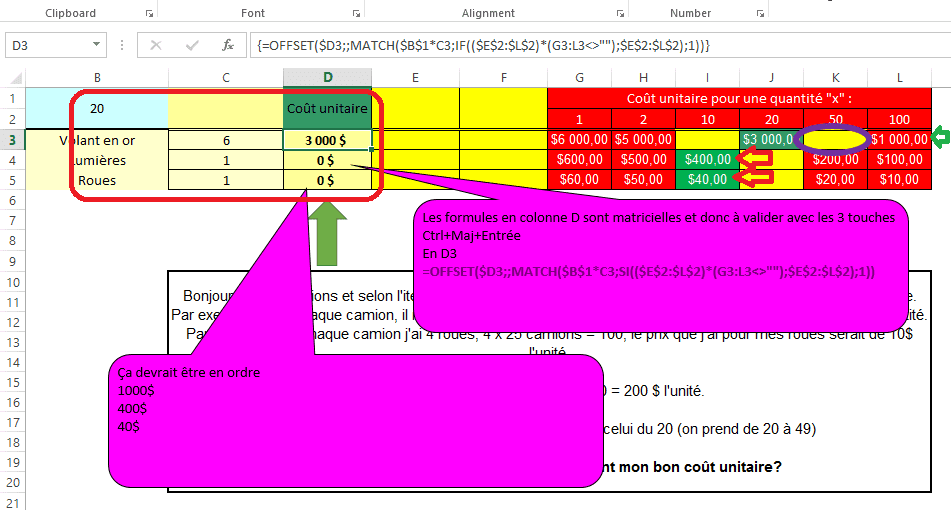

Avec une formule matricielle en D3
=OFFSET($D3;;MATCH($B$1*C3;SI(($E$2:$L$2)*(G3:L3<>"");$E$2:$L$2);1))
42case5.xlsx (15.69 Ko)

Tout fonctionnait avec la première ligne et j'ai joué un peu avec en changeant les nombres et voici entre autres un petits problème de calcul qui se passe.
Connais-tu la solution?
Merci,
JL

Ce sont les 2 colonnes que tu as rajouté qui m'ont embrouillé.
Cela doit aller maintenant
17case6.xlsx (16.77 Ko)
