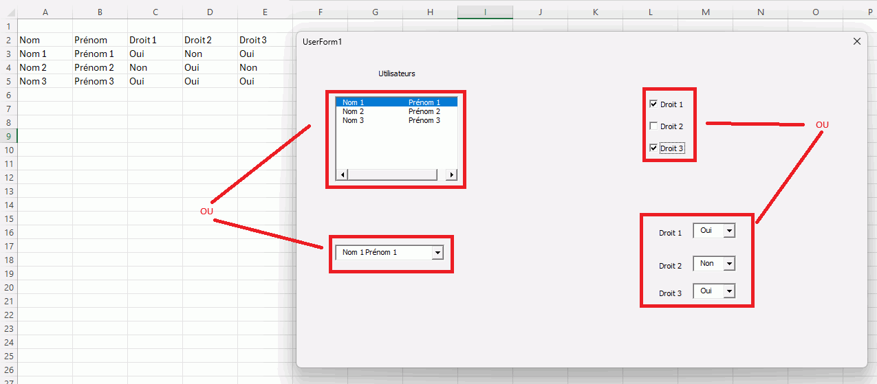

De ce que je comprends du visuel de ton formulaire tu te casses la tête à choisir une méthode comme celle-ci.
As-tu un fichier exemple ?
Tu peux faire directement
Ainsi tu n'as pas à gérer dans ton code la création des objets mais uniquement leur remplissage.
Les cases à cocher et les menus oui/non (selon ce que tu choisis) se mettront à jour selon le choix de l'utilisateur dans la liste ou la liste déroulante.
L'admin pourra directement cocher/décocher ou choisir oui ou non.

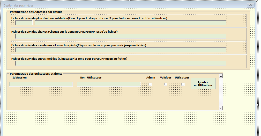

j'y suis presque, voici une copie écran de ma Userform :
gestion utilisateurs
dans la partie "Paramétrage des utilisateurs et droits qui est la frame8 je veux ajouter pour chaque utilisateur 2 label et 3 checkbox (Autant de lignes que d'utilisateurs)
le code suivant est une ébauche qui n'ajoute qu'une checkbox mais le principe est la :

le problème qu'il me reste à gérer est que la Frame 8 à une taille constante avec une barre de scroll verticale, l'ajout se fait bien mais la barre de scroll reste inactive, certainement car à l'initialisation il n'y a que les 2 premiers textbox et les 3 premier checkboxx (1 Seule ligne quoi)
sauf que je ne trouve pas comment le rafraichir après avoir créé les différents élément, j'ai bien essayé un repaint mais cela ne fonctionne pas
