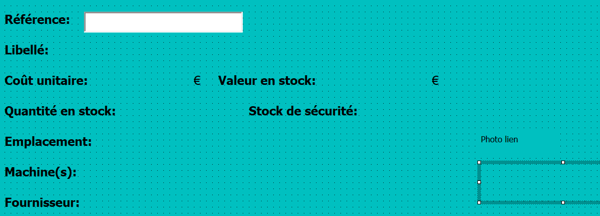

Dans un userform j'ai une case recherche (référence )
quand je tape la reference ça viens cherche dans la feuille stock et ça m'indique la référence le prix la quantité etc (dans userforme)
j'ai crée une textbox ou un label qui viens cherche le lien hypertext (colonne K) de la reference ; il s'affiche bien dans userform (textbox ou label j'ai tester les deux) mais il n'est pas en lien hypertext donc je ne peux pas ouvrir pour voir de quoi il s'agit...

quand je tape la référence il remplis tout les autre champs (même celui de photo pièce que j'ai rajouté) mais il me le mais en écriture normal et je voudrais qu'il ce mette en texte lien pour pouvoir faire un double clic pour qu'il ouvre mon JPEG ou pdf car chaque référence a un lien dans un dossier différents
ces lien la ce trouve en colonne K
il reporte bien le lien de ma recherche référence mais en écriture normal et non en lien hypertex pour pouvoir y accéder...
je sais pas si c'est plus clair ?

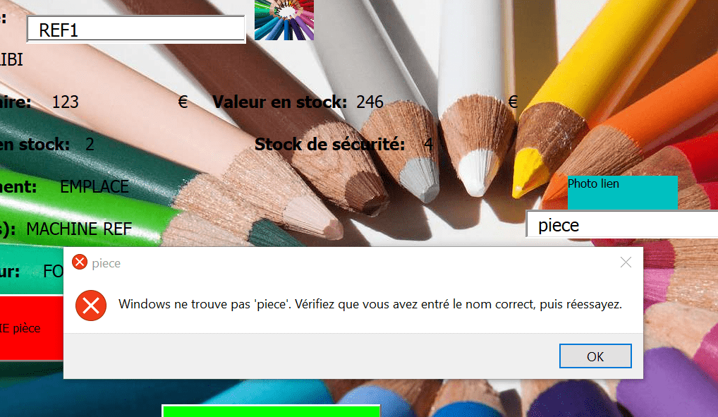

Bonjour thev ,
je viens de tester voici ce que ça me fait
merci de ton aide
pour information mais photo seront dans le C:\EXCEL\photos
Le code récupérant l'adresse du lien dans TextBox5 est erroné.
Ci-dessous code modifié

RE thev
Je viens d'essayer ça fonctionne super bien ! un ernorme merci !!
quelle que chose me chiffonne dans ton code il vient récupere le lien de image donc normalement ça devrait marcher sur n'importe quel dossier j'ai test sur C: parfait si je mais sur le bureau ça ne fonctionne pas bizarre je trouve
je te remercie encore pour cette grande aide sujet clos
bonne journée
Cela vient certainement de l'adresse du lien hypertexte qui peut être relative ou absolue.
