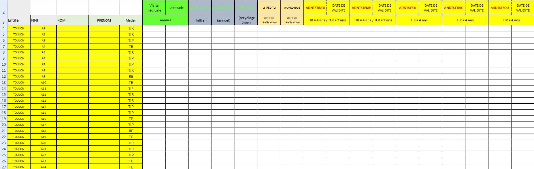

en fait mon fichier à 2 onglets :
onglet Tab Habilitation : il s'agit de l'onglet ou l'on voit tous les personnes avec les différents stage qu'ils doivent réaliser et on fait apparaître les dates de stage pour voir quand il doivent refaire le stage.

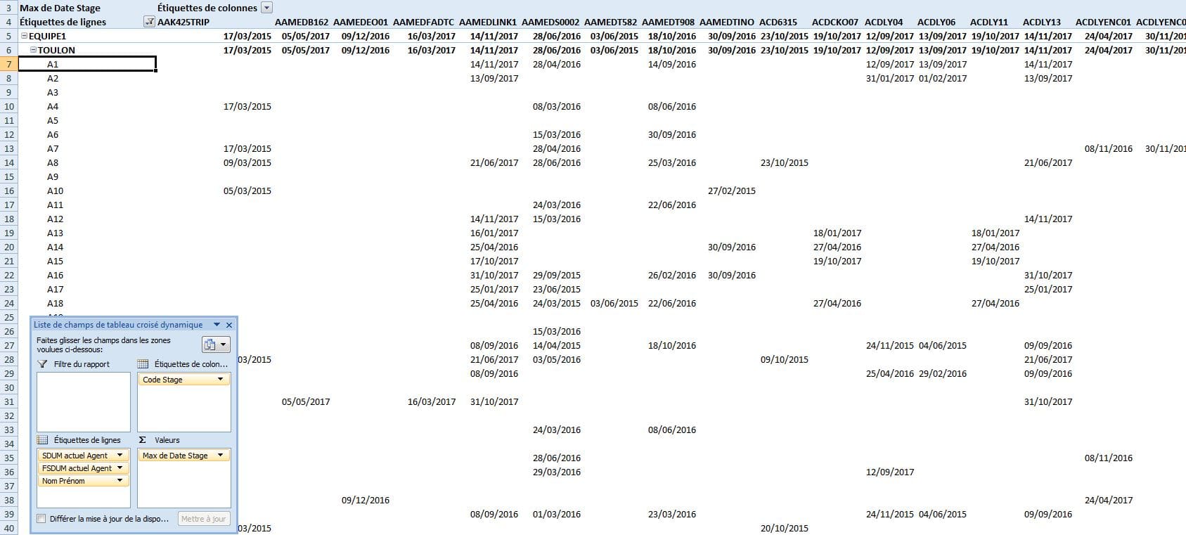

par rapport au TCD je m'en sert assez souvent mais le soucis c'est qu'au niveau de la mise en page du document final cela ne pas être ce que je cherche.
j'ai réaliser deux capture d'écrans, la première mise en page souhaité et le deuxième le TCD.
j'aimerais voir le fichier avec les dates de stage réaliser et la colonne à cote la date de recyclage.
Est ce que tu penses que l'on peut mettre en forme un TCD comme ma mise en page ? si oui je sais pas faire
Sait pour cela que je pense faire un VBA.
Cordialement Nicolas
