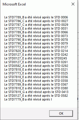

J'ai fait ce code :
Sub Données()
'Activation de la feuille Data
Sheets("Data").Activate
'déclaration des variables
Dim Madate As String
Dim STDxxxx As String
Dim Ligne As Byte, Colonne As Byte
Dim Erreurs As String
'Mise en place de la boucle des colonnes
    For Colonne = 105 To 213
'Attribution d'une valeur à la variable "Madate"
    Madate = Cells(49, Colonne).Value
'Mise en place de la boucle des lignes
    For Ligne = 2 To 48
'Attribution d'une valeur à la variable "STDxxxx"
        STDxxxx = Cells(Ligne, 1).Value
'Comparaison des dates entre "Madate" et toute les dates de la même colonne
'Si "Madate" < à une des lignes de la même colonne alors on utilise la variable "Erreur"
        If Madate < Cells(Ligne, Colonne).Value Then
            Erreurs = Erreurs & " Le " & STDxxxx & " a été révisé après le " & Cells(1, Colonne).Value & Chr(13)
            Exit For
    Next Ligne
Next Colonne
'Affiche les Standards en défaut
MsgBox Erreurs
Le code fonctionne parfaitement sauf que je voudrais agrandir la boite de dialogue pour afficher plus d'information.
Voici la taille de la boite de dialogue :
Je n'ai pas trouvé de sujet qui traite réelement de ce sujet, je fais donc appelle à votre aide.
Merci pour votre temps et votre aide d'avance !
