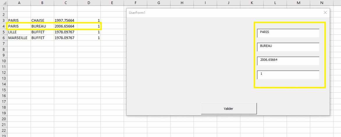

Je me permets de relancer ma demande, j'ai essayé de simplifier. J'aimerais que lorsque je clique sur le bouton "Valider" de mon UF, je sélectionne les 4 cellules de la même ligne dans ma feuille EXCEL "Index" identiques au contenu des Textbox1 à Textbox4. Pour info, les données dans la feuille "Index" pourront évoluer.
Les données entre la feuille "Index" et les Textbox seront forcément identiques, pas d'inquiétude là-dessus.

J'ai essayé de trouver la réponse à ma question sur les forum mais je n'y suis pas parvenu.
Est-ce possible de "chercher" le contenu de plusieurs textbox (1 à 4) sur une feuille EXCEL (colonnes B à P) et le tout sur une même ligne ?

A nouveau JeanBaptisteP,
En retour le fichier modifié.
Cliquer sur la case d'option Détails expéditions en haut de l'USF lorsqu'on désire faire une recherche de ligne selon les 4 TextBox du cadre Détails.
La ligne sera alors sélectionner si concordance. Sinon message d'avertissement.
15reception.xlsm (42.85 Ko)
A nouveau XCellus,
Merci pour votre contribution. Seulement ce que je souhaite faire semble plus complexe.
En fait, j'aimerais lorsque je valide ma réception, venir sélectionner les cellules qui correspondent à mes 4 textbox mais dans la feuille avec le nom du bordereau. Ces cellules seront forcément comprises entres les colonnes B et P et sur une même ligne, aucun problème là-dessus.
