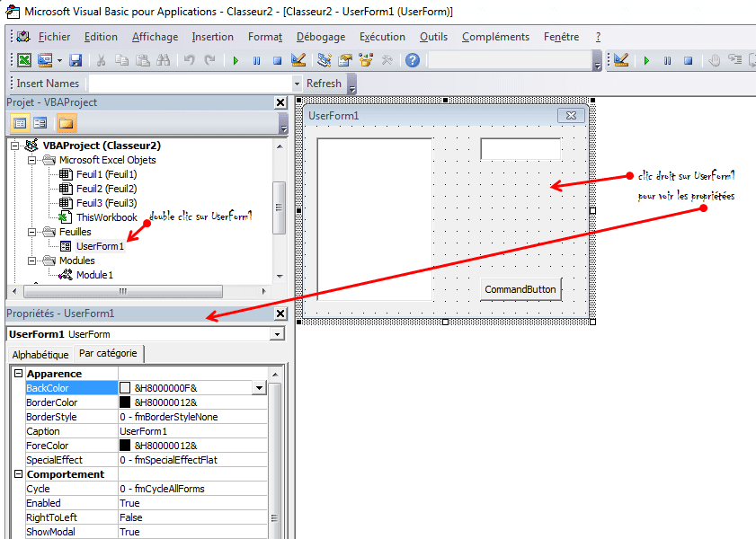

Le Usf est présent mais au double click Excel ouvre nouveau classeur au lieu de la fenêtre propriétés

normalement au double click sur le mot UserForm1 ne fait rien,
un double click sur le formulaire (page de droite) ouvre la page code du UserForm
un clic droit sur le formulaire ou sur un de ses Control ouvre la fenêtre propriétés
