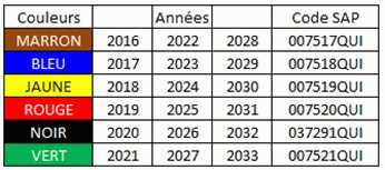

Je voudrais mettre en place un code couleur assez complexe
Je voudrais adapter ceci dans un userfform
code couleur
Pour la mise en service d'un nouvel outil nous collons une étiquette de la couleur correspondante a l année de ce tableau
le marron est la couleur attribué tout les 6 ans depuis 2016 le bleu tout les 6 ans depuis 2017....
cet année nous sommes bleu
Idéalement le code doit calculer depuis 2016 et au delà des 10 ans a venir
Dans mon userform
la textbox 2 affiche la date du jour - Est il possible de colorer le fond de cette textbox de la couleur correspondante a l année en cour (bleu)
la textbox 3 affiche la date de mise en service de l objet (2016) - est il possible de colorer en marron cette textbox ?
Donc en 2024 l'userform affichera marron en textbox3 et jaune en tetbox2

Bonjour Anarium,
Faire la soustraction de l'année du textbox avec 2010. Puis le modulo par 6 du résultat obtenu.
Exemple: 2016 - 2010 = 6. Le modulo de 6 est 0 puisque si l'on divisé par 6, il n'y a pas de reliquat.
Pour un tableau de couleur débutant en A2 il suffit de cibler la cellule de la colonne A puis (2 + 0) soit la case A2. Puis de récupérer sa couleur.
