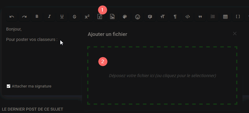

Pour poster vos classeurs :
2021 03 02 13 14 32 repondre
Puis vous sélectionnez votre classeur et répétez l'opération pour le 2ème classeur.
