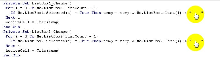

Pour enlever la virgule entre les sélections multiples il faut enlever les deux virgules tout en bas dans le code voir image jointe

Merci beaucoup.
