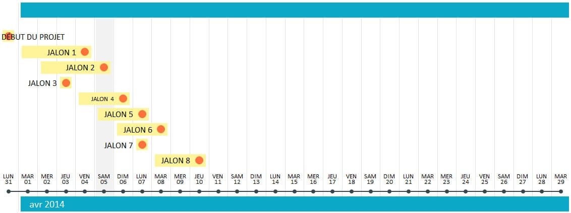

J'ai téléchargé sur Office.com un modèle de type GANTT avec une barre de défilement pour avancer dans le temps.
Le problème est que le graphique n'affiche que 9 séries (ou jalons) alors qu'il pourrait en afficher plus.

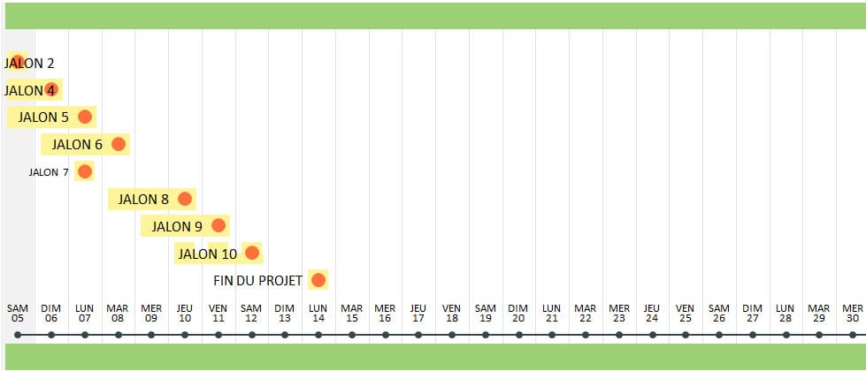

Par exemple, toutes mes séries sont datées en avril mais lorsque je positionne ma barre de défilement pour afficher avril complet, seules 9 séries apparaissent. Il faut que j'avance vers mai, pour faire sortir les premieres séries du graphique et les manquantes apparaissent. Pour une qui sort, une seule rentre.

Oui, mais je voudrais voir tout "avril" quand j'ai mon graphique du 01 au 30 avril. Actuellement je suis obligé de faire sortir les jalons de début avril pour faire entrer les derniers d'avril.
par exemple : photo 1: je ne vois pas les jalons des 11, 12 et 14 avril alors qu'il y a la place. Je suis obligé d'avancer avec le curseur comme sur la photo 2.

photo 1 photo 2
