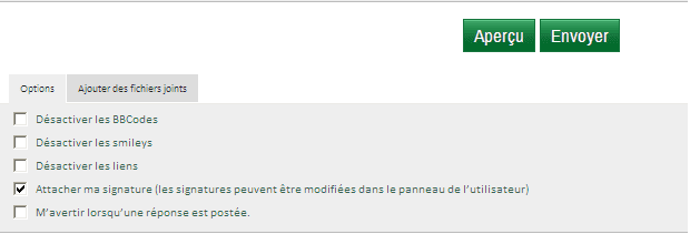

Quand tu tapes ton message (du moins sur ce forum), en dessous des boutons "sauvegarder le brouillon", "aperçu", "envoyer", tu as un onglet "ajouter des fichiers joints"
C'est ici :
joindre fichier
Ok super, merci ! trop Naz !
