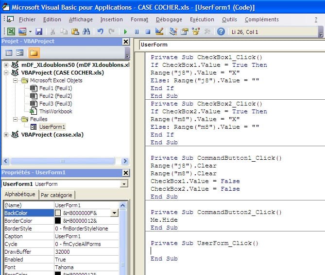

Bonjour dededi13,
Peux-tu ôter la protection de ton classeur ?
Réponse à ta question "Par contre comment as tu fais pour faire cela? " :
C'est de la programmation Visual Basic très souvent mentionné sur le présent forum. Tu peux accéder à cette programmation en effectuant ALT + F11.

Ci-joint une autre option.
Cliques sur la CheckBox de la feuil1 pour faire apparaître le formulaire.... et amuses-toi.
Pour accéder au VBA .... ALTF11 (je t'ai mentionné des détails dans les procédures)

PAr contre quelque chose reste incomprehensible, lorsque je demande que le matin il ne me compte pas la 1/2 journée, mais par contre l'apres midi oui il me compte une 1/2 journée.
J'ai regardé le code, et dans les deux choix matin ou apres midi il est censé me faire changer la cellule qui gere les demi-journée en vrai, et la seulement l'apres midi me le fait. J'avou que je ne vois pas d'ou provient l'erreur ... :
If CheckBox1.Value = True Then
Range("j28").Value = "VRAI"
Else: Range("j28").Value = "FAUX"
Range("j8") = Chr(252)
Else: Range("j8") = ""
If CheckBox2.Value = True Then
Range("J28").Value = "VRAI"
Range("m8") = Chr(252)
Else: Range("m8") = ""
normelement ma cellule J28 devrait prendre la valeur vrai si la chekbox1 ou 2 est activée, la ca marche que pour la checkbox2...

Bonjour dededi13,
Fichier corrigé.
Je t'ai complété le programme pour les 4 lignes (ou choix)... A toi de jouer !

Niquel ! C'est ce que j'avais fait... Et je me suis dépatouillé autrement pour la sélection. Mais c'est vrai que c'est mieux comme tu m'as fait toi.
Je viens de m'apercevoir que l'on pouvait sélectionner le matin et l’après midi en demi journée, ce qui donne en réalité la journée..
Je pourrais faire accepter ce choix en faisant calculer matin+ après midi en journée, mais je vois pas comment m'y prendre.
Je suis parti sur le code qui me permet d'afficher si le choix de matin et après-midi sont sélectionner que la box affiche une erreur.
If CheckBox1.Value = True And CheckBox2.Value = True Then
MessageBox.Show("Vous ne pouvez pas selectionner Matin et Apres Midi", "Erreur", MessageBoxButtons.OKCancel, MessageBoxIcon.Asterisk )
J'ai donc tapé ça, dans la partie " selection du ou des choix" , dans la partie "Si oui "en trouvant une commande sur internet mais le déboguer m'indique que la code n'est pas valable, vu que je comprend pas tout je ne sais pas pourquoi? est-ce la commande qui n'est pas bonne? est-ce le tout qui est complètement faux.. ?
Est-ce plus simple de partir sur la solution d'afficher une erreur ? ou de lui faire calculer matin + après midi = journée ?
Merci de ton aide précieuse !
J'ai trouvé autre chose qui fonctionne au final :
'texte directement introduit dans le code
MsgBox "Impossible de selectionner matin et apres-midi"
Range("j28").Value = "Faux"
Range("j8") = ""
Range("m8") = ""
Dis moi ce que tu en penses. Si il y a mieux ou si cela est bon niveau codage.
Ca fonctionne et fais que je j'attendais!
Merci encore pour ton aide !
