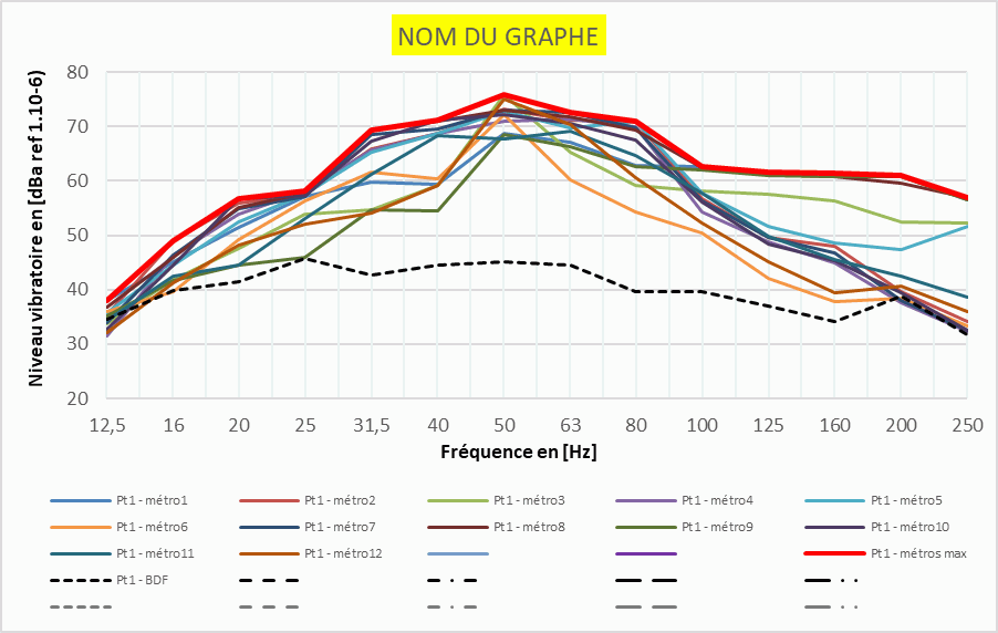

J'aimerais savoir si il est possible lorsqu'on crée un graphe qu'il ne trace ni les courbes ni ne représente la légende lorsque la ligne est vide ?
Je donne un exemple : J'ai un tableau avec 10 lignes dont 6 lignes sur 10 sont remplies par des données numériques. Mes 4 autres lignes sont vides. Pour des raisons de praticité mon graphe est crée en sélectionnant les 10 lignes. Le problème c'est que dans la légende il me représente les lignes vides. J'aimerais trouver une solution pour que quand la ligne et vide (sans valeurs) le graphe ne me la prend pas en compte dans la légende.
Sur l'exemple ci dessous, on voit bien mon graphe avec des légendes ne correspondant à aucunes courbes, mais prenant de la place sur ma légende pour rien.

Je viens d'essayer l'idée était bonne, cependant les couleurs associés aux courbes ne suivent pas le changement de ligne des données. Ducoup toutes mes couleurs de lignes changent lorsque je tri une ligne :/
Ca peut se faire avec une macro. Si tu es intéressé, dis-le et poste un classeur avec tes données.
