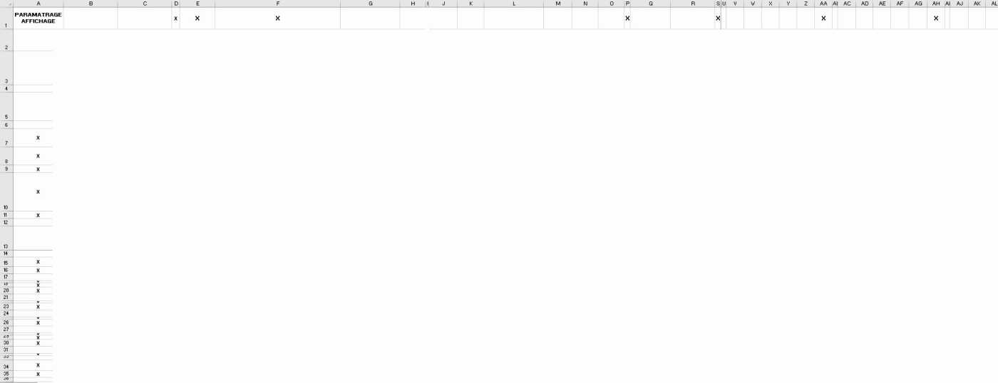

Je ne suis pas expert en code de macro,
Je cherche a réaliser un macro qui me permettrait :
- D'afficher les lignes dont la colonne A contient un X et d'afficher aussi les colonnes de ligne 1 qui contiennent aussi un X
Je vous transmet une capture d'écran
capture d ecran 2023 03 18 115538
Dans le cas de la capture d'écran, l'affichage se limiterait aux lignes, 7, 8, 9, 10, 11, 15,16, ... et aux colonnes D, E, F, P, S, ...
Pourriez vous m'aider svp ?

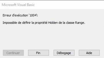

J'ai essayé mais il y a un message d'erreur ?
capture d ecran 2023 03 18 152642
bonjour,
chez moi cela fonctionne, je ne peux donc en dire plus sans avoir un fichier dans lequel tu peux reproduire le problème.

ce fichier ne permet pas d'obtenir l'erreur que tu as décrite.
J'ai l'impression d'avoir trouvé, j'ai l'impression que ca venait du x que je marque en majuscule (X).

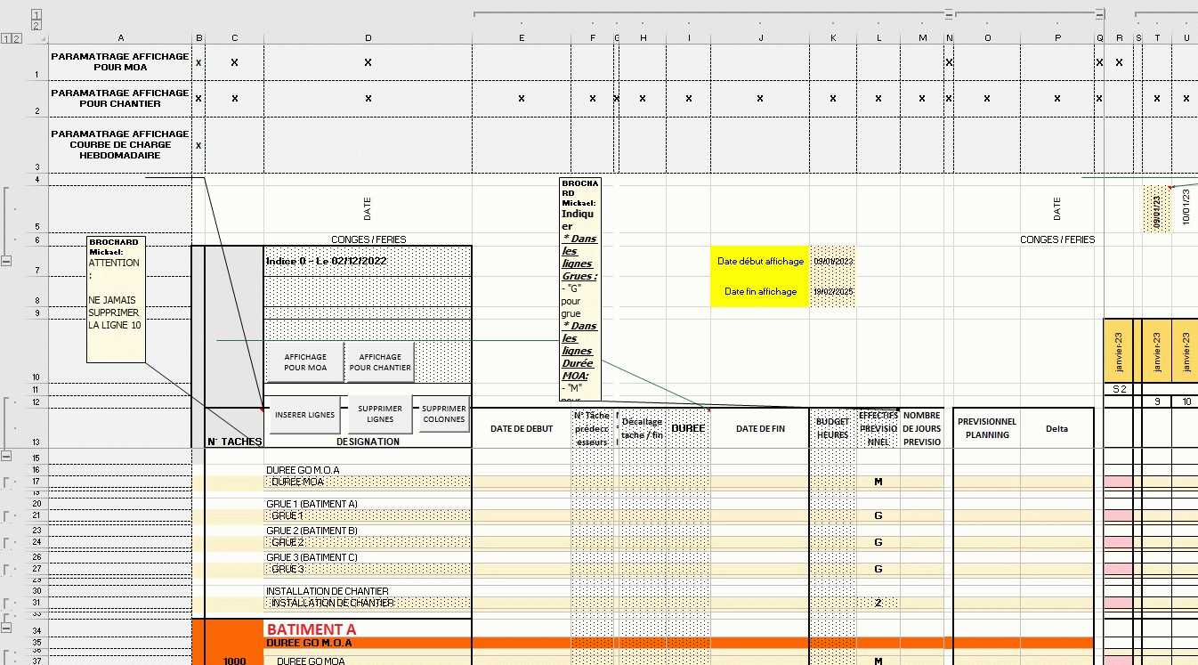

Ça a l'air de fonctionner, mais j'ai plusieurs petits soucis :
- Je ne sais pas si ce que j'ai modifié est bon,
- Les lignes 1 à 3 restent afficher alors qu'il faudrait qu'elles disparaissent
- La colonne 1 reste aussi alors qu'il faudrait qu'elles disparaissent
- Le temps d'exécution ma parait long ?
- Il faudrait une fonction, pour commencer la marco, qui commence par tout afficher avant pour qu'on puisse passer d'un affichage à l'autre (Affichage MOA après affichage chantier ou l'inverse)
