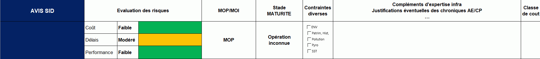

Je vous explique mon problème, j'ai besoin de concaténer plusieurs captions de case à cocher dans une cellule séparer par une virgule. Les cases à cocher sont toutes dans la cellule "Contraintes diverses" (voir sur l'image) et j'aimerai mettre le texte en arrière plan sans visibilité de l'utilisateur. (ex : afficher "env, pollution, pyro" si ces 3 cases sont cochées)
2022 10 05 15 52 31 a2pm23 fiches bn version sid vf xlsx excel
Je ne peux malheureusement donner le fichier complet donc je vous fait une capture d'écran.

Je me suis mal exprimée, il faut que je recupere les libellés des cases cochées pour creer une chaine de caractere. Il faut que je mette cette chaine de caractères dans une cellule pour qu'un autre programme la recupere.
