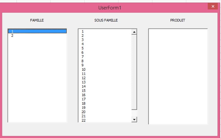

bonjour a vous
cousinhub
je te rejoint ton fichier car je n'en ai pas d'autres que celui que j'ai mis en lignes sur lequel j'ai mis 2 images qui définisse ce que j'attends de tes codes
mais je mets ces images sur le post afin de ne froissé personne car les images sont le reflet de ce que j'attends peut importe le fichier
voici comment est ton fichier cousinhub
avec des numéros pour famille et sous familles
hors je voudrais comme l'image qui suit
essai familleet
dans l'image qui suit, quand je sélectionne "plomberie"
je devrai avoir toute sa sous famille d'inscrites
mais si je sélecrtionne "électricité"
je devrai avoir toute la sous famille électricité d'inscrites comme la plomberie
puis la sélection dans la sous famille développe son contenu dans le produit
et pareil pour chaque sélection
essai familleet 1
bon maintenant autour du fichier
Pascal
Re-,
Regarde la version 4
Bonne fin de journée
bonsoir cousinhub
Merci pour cette solution qui fonctionne exactement comme je le voulais et qui va me permettre de clore ce post en beauté pour cette fin de dimanche
Pascal
