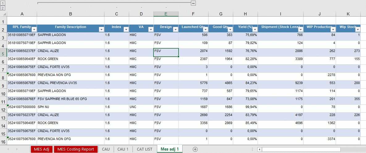

ben c'est facile d'avoir uniquement la partie gauche. Quand vous dites "visuel" c'est à dire ?
Voyez la vue ci-dessous juste en mettant en tableau structuré.
Ce ne serait pas bon comme cela ?
