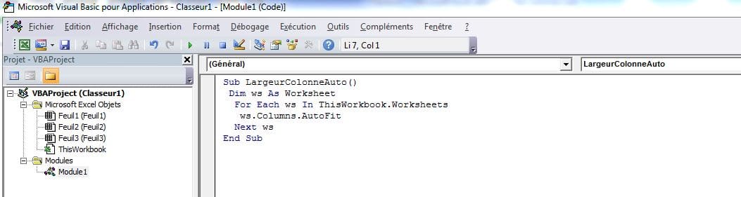

Bonjour Xorsankukai,
Merci pour ton aide ! Peux-tu me dire comment lancer ce code s'il te plaît ?
  • Ouvre l'éditeur vba avec ALT + F11
  • Clique sur Insertion / Module
  • Colle le code dans la fenêtre à droite
  • Enregistre ton fichier en xlsm (prise en charge des macros).
