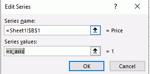

Merci beaucoup pour votre retour, j'ai tenté de m'appuyer sur votre exemple mais j'ai un message d'erreur lorsque je veux attribuer mon axe_x (x_axis) et axe_y (y_axis) au graphique :
image image
Comprenez-vous pourquoi ? Merci d'avance.

Est-ce que cela peut poser un problème sur un fichier xlsm ? Parce que le message d'erreur est présent sur mon fichier xlsm...
Je ne vois pas le rapport !
Moi non plus, c'est pour cela que je ne comprends pas ce message d'erreur...
Ton fichier comporte des macros ? Des macros évènementielles ?
Oui j'ai un code VBA sur mon fichier initial, cela a un impact ?
Peux-tu joindre ton fichier, anonymisé si nécessaire ?
Voici le fichier que j'ai simplifié au maximum, merci beaucoup pour votre patience :)
Cordialement, Manon
4book1.xlsm (62.04 Ko)
Penses-tu que le fichier joint permette de t'apporter une aide ?
Le fichier que vous auriez joint ? Si oui je suis navrée mais je ne le vois pas.
Je parle de ton fichier Book1.xlsx.
Oui il peut m'aider car je n'arrive pas à attribuer les x_axis et y_axis sur le graphique.
