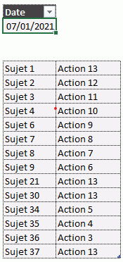

* A la modification de B4, j'obtiens ceci (si la date n'existe pas, rien n'apparaît !) :
iso4217 1 iso4217 2
