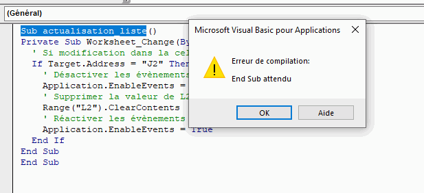

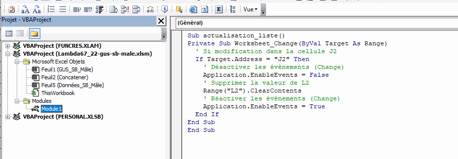

J'ai créé la macro puis insérer le code en changeant l'indication des cellules, mais l'actualisation ne se fait pas. Pourriez vous y jeter un coup d'oeil svp ?
1522-gus-sb-male.xlsm (54.83 Ko)
Je relance le topic, si une âme charitable peut m'aider ^^
Bonjour Lambda67
Quand je vois le code dans le fichier... j'ai juste envie
Vous êtes sérieux ou vous le faites exprès
Qu'est-ce que vous n'avez pas compris dans ma phrase "A mettre dans la feuille" !?
Pour vous Module1 = Feuil1 ???
Si vous tentez de compiler votre projet, voici ce qui arrive
