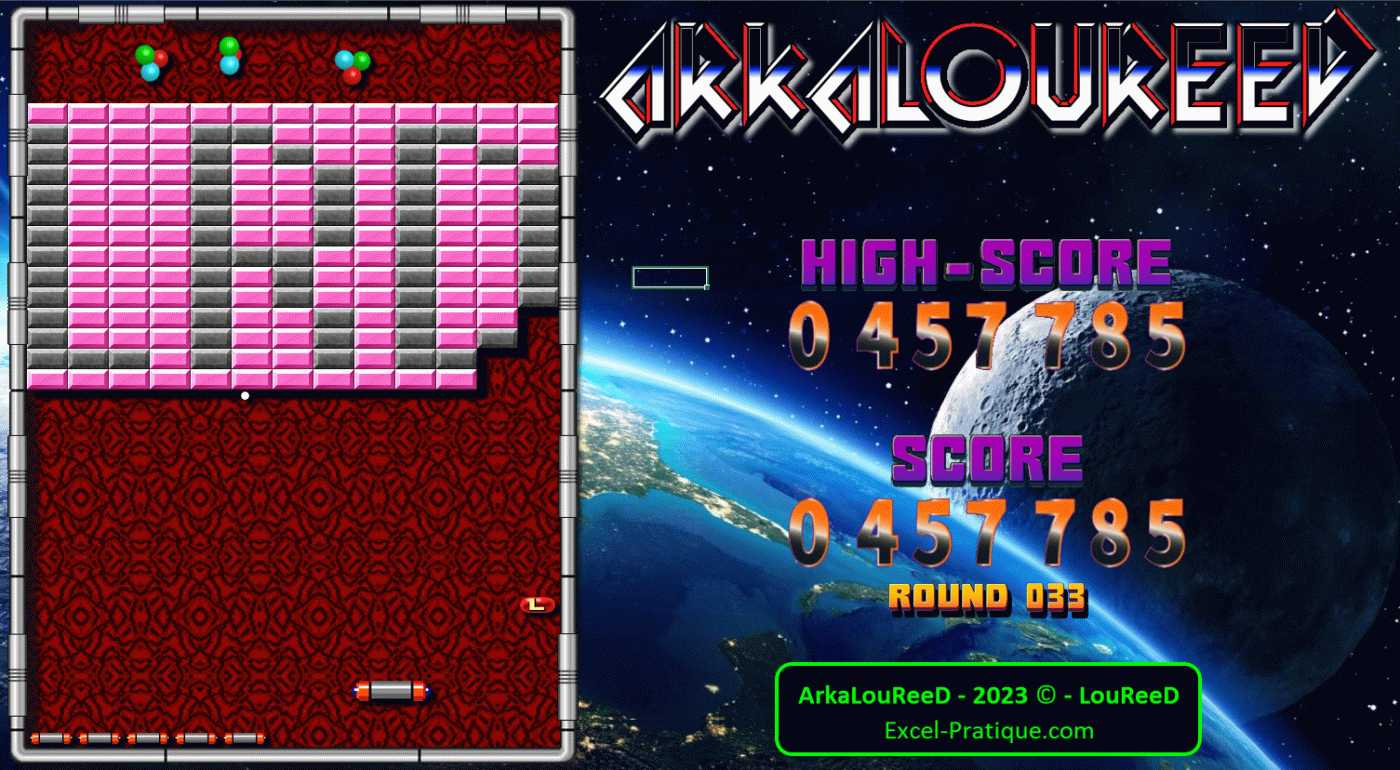

Pour ce qui est des multiformes sur une feuilles, avec ArkaLouReeD, il y en a en jeu mine de rien et cela "fonctionne". Soit le niveau LRD ci dessous :
lrd
ralenti "énormément" le fonctionnement : 3 monstres, une balle, une raquette, une capsule, 5 spares et 13 x 16 briques = 219 sans compter les shapes scrore et autre décors !

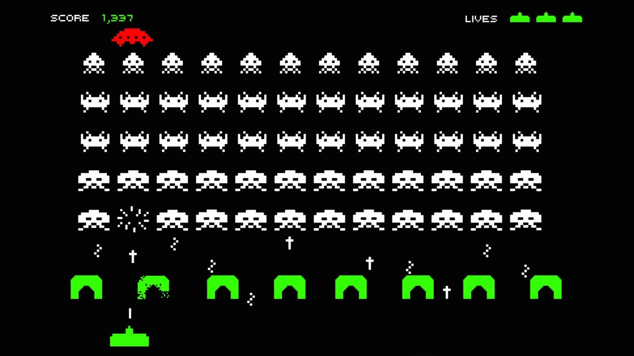

Mais sur SpaceInvaders classique il y aura beaucoup moins de monde :
test
