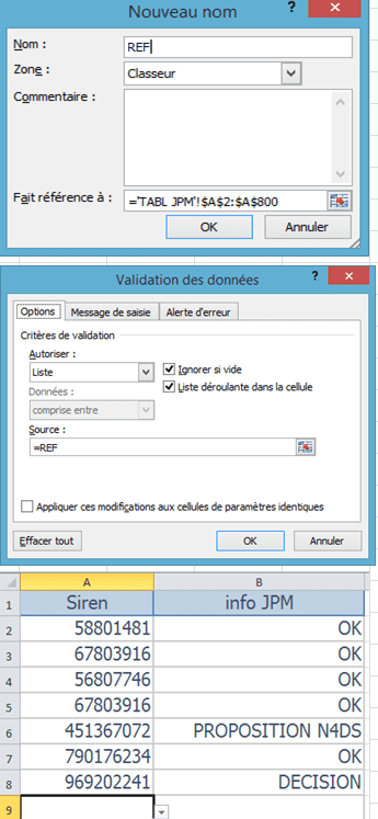

Il manque quelques $ dans la formule :
=RECHERCHEV(A2;'TABL JPM'!$A$1:$C$747;3;0)
Dans le 1er onglet : nommer les REF de la colonne A
Dans le second, mettre une liste déroulante à partir de A2
Edit : voir le fichier joint.
Formule : Définir un nom
2ème onglet : A2 : Liste déroulante : Données : Validation des données
recherchev
Merci mbbp
Pour les novices comme moi, c'est beaucoup mieux avec des dessins
