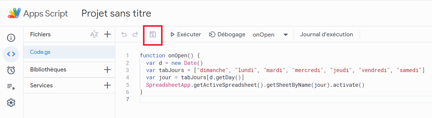

D'abord, enregistre ton fichier au format GSheets Fichier > Enregistrer au format Google Sheets
- pouvoir faire afficher la feuille du jour en fonction du jour à lors de l'ouverture du classeur
Fais ... Extensions > App script
Puis remplace ce qui est proposé par
function onOpen() {
  var d = new Date()
  var tabJours = ["dimanche", "lundi", "mardi", "mercredi", "jeudi", "vendredi", "samedi"]
  var jour = tabJours[d.getDay()]
  SpreadsheetApp.getActiveSpreadsheet().getSheetByName(jour).activate()
Enregistre
Ferme et rouvre ... tu peux avoir un petit temps d'attente car GSheets, contrairement à Excel effectué les scripts ("macros") sur le serveur et non sur ton PC

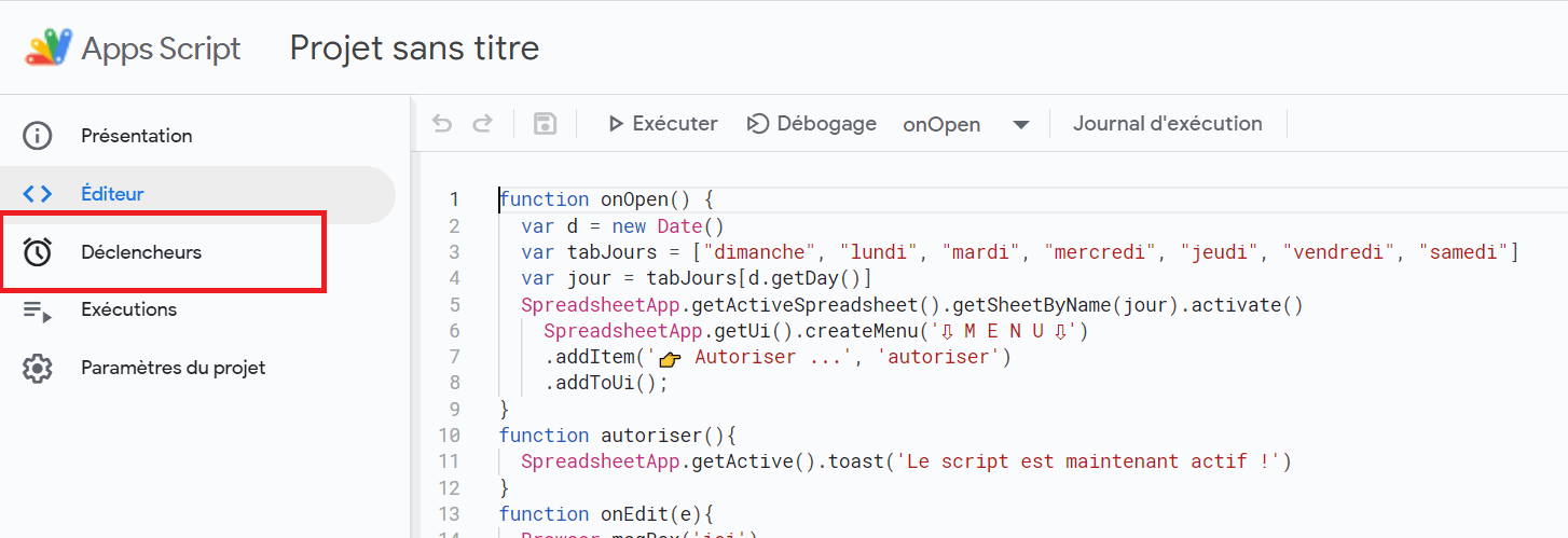

Pour ceci
- à chaque modification d’une cellule dans une des feuilles du classeur, enregistrement auto de la feuille concerné par la modification en pdf.
si tu n'es pas encore familier de GSheets, il faut savoir que Google est très à cheval sur la sécurité (étant donné qu'avant tout GSheets est un outil collaboratif), donc
- GSheets n'a pas accès à ton PC, les enregistrements se font sur le drive
- je te conseille de créer un dossier, mais quel que soit le nom (tu peux avoir plusieurs dossiers du même nom, plusieurs fichiers du même nom aussi), ce qui est important c'est relever l'ID du dossier comme ici
- ensuite, certaines fonctions requièrent une autorisation de ta part, ce sera justement le cas ici en enregistrant sur ton drive, j'ai ajouté un menu pour que tu puisses donner les autorisations (pas de crainte, c'est classique)
- et enfin, la fonction onEdit qui se déclenche seule, requiert ici aussi que tu définisses un déclencheur spécique en sélectionnant l'horloge à gauche
et en mettant ces paramètres
le script complet est le suivant (remplace ######### par l'identifiant de ton dossier)
voir ci-dessous
