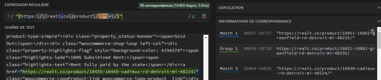

Grande Quantité d'appels "IMPORTXML" ? solution(s) alternative(s) ?
d'ailleurs je n'ai que 8 correspondance sur les 10

il me manque ces deux la ( encore un mystère )
<a href="https://realt.co/product/19268-eureka-st-detroit-mi-48234/"
<a href="https://realt.co/product/1389-bird-ave-birmingham-mi-48009/"

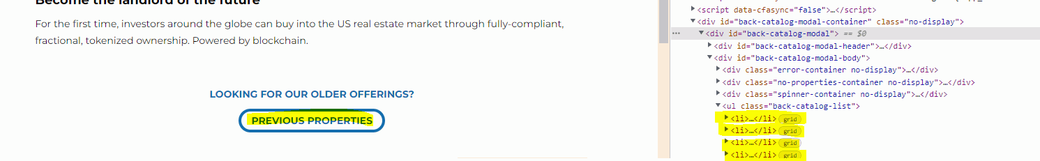

Oui je pensais avoir répondu a moi-même ! = ces 2 autres éléments sont disponible sur cette page lorsque je suis connecté sur le site avec mes ID.
et la je cherche comment obtenir celle en "previous properties" mais j'y arrive pas du tout
je perds parfois pied dans tes pérégrinations ! peux-tu donner l'url et me dire comment on accèderait "normalement" (pas via google sheet) aux "previous properties" ?
Je viens d'apprendre un nouveau mot c'est vrai que j'ai tendance a réfléchir a travers mes sujets. il faut que j'arrête c'est vrai que ça peux paraitre illisible..
peux-tu donner l'url et me dire comment on accèderait "normalement" aux "previous properties" ?
https://realt.co/marketplace/
cela se produit quand on appuie sur
      <div class="back-catalog-modal-open-container-2">
        <button class="back-catalog-modal-open">
          Previous Properties        </button>
      </div>
avec une fonction asynchrone
j'ai fait le tour des adresses url et notamment des json, mais je n'ai rien trouvé pour le moement !
la seule façon bestiale de le faire est de faire Ctrl+A, Ctrl+C revenir sur une page vierge et faire Ctrl+V
tu as tout en vrac et tu peux récupérer alors les url, c'est juste une manipulation manuelle assez simple
C'est ce qu'il me semblait, je n'avais rien trouvé non plus.
merci

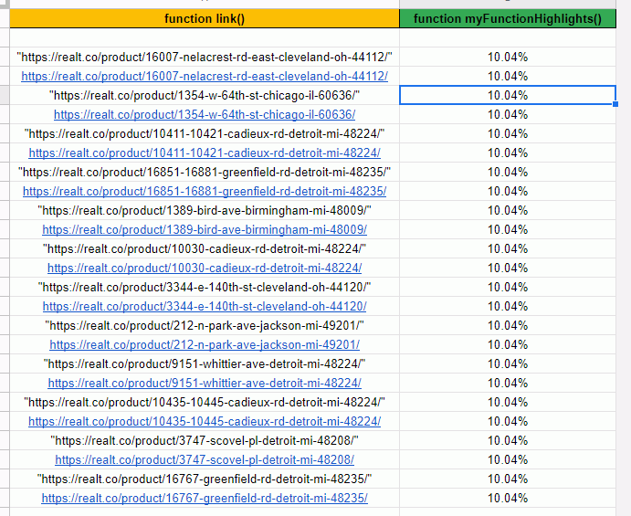

Bonjour bonjour,
j'ai 2 choses qui me tracasse encore... ( et promis je vais pas tout déballer en même temps sinon on va rien comprendre )
je n'arrive pas a faire le lien et sortir quelque chose de propose sur une page Sheets pour liée ces 2 scripts.

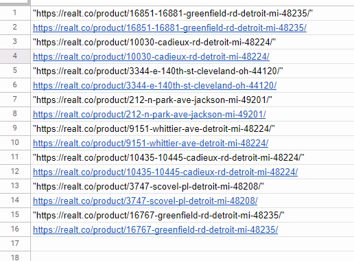

function link(){
  var url = 'https://realt.co/fr/place-de-marche/'
  var classeur = SpreadsheetApp.getActiveSpreadsheet();
  var feuille = classeur.getSheetByName('link');
  var result = []
  var fetchedUrl = UrlFetchApp.fetch(url, { muteHttpExceptions: true });
  if (fetchedUrl) {
    var html = fetchedUrl.getContentText().replace(/(\r\n|\n|\r|\t|  )/gm, "")
    if (html.length) {
      var links = [...html.matchAll(/"(https:\/\/realt.co\/product\/[\s\S\w]+?)"/g)].flat()
      Logger.log(links)
  result.push(links)
feuille.getRange(1, 1, result[0].length).setValues(transpose(result))
function transpose(a){
  return Object.keys(a[0]).map(function (c) { return a.map(function (r) { return r[c]; }); });
et celui-ci pour lequel j'aimerai utiliser le script juste au dessus pour me servir de la fonction avec tout les liens trouvé.

le rendu à titre d'exemple : (même si les doublons des liens ne me conviennent pas, j'y reviendrais après.. chaque chose en son temps…)
