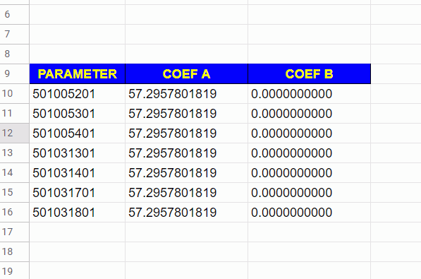

Les problèmes précédents ont été résolu mais j'ai de nouveau une question concernant un ajout de fonctionnalité.
Les coefficients A et B sont bien à la suite des autres en fonction des paramètres grace à :
result.push([[ATA], [coeffA], [coeffB]])

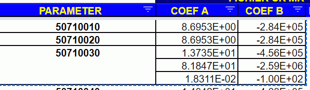

Comment faire si on a plusieurs coefficients A et B pour un même paramètre?
J'aimerais par exemple que mon tableau ressemble à ceci:
J'ai quelque chose comme ça mais la fin n'est pas juste évidemment:

ajoute un tri sur le résultat avec ceci
  result = result.sort(function (a, b) {
    return a[0] - b[0];
function Import_Coeff() {
  var feuilleCALIB = SpreadsheetApp.getActiveSpreadsheet().getSheetByName('Calibration');
  var lastRow = feuilleCALIB.getLastRow();
  var tableau = feuilleCALIB.getRange('A3:B' + lastRow).getValues();
  var result = [];
  for (i = 0; i < tableau.length - 2; i++) {
    if (tableau[i][0].substring(0, 2) == "50" || tableau[i][0].substring(0, 2) == "51" || tableau[i][0].substring(0, 2) == "52") {
      var ATA = tableau[i][0].split("-")[0];
      var coefA = tableau[i + 2][1].split("): ")[1].split(" x")[0];
      var coefB = tableau[i + 2][1].split("+ ")[1].split(" (")[0];
      result.push([[ATA], [coefA], [coefB]]);
    return a[0] - b[0];
  var crcm = SpreadsheetApp.getActiveSpreadsheet().getSheetByName('CR-MR');
  crcm.getRange(10, 1, Math.max(11, crcm.getLastRow() - 9), result[0].length).clearContent();
  crcm.getRange(10, 1, result.length, result[0].length).setValues(result);
et une MFC sur la colonne A10:A1000 avec
=and(A10<>"";A10=A9)
et couleur de police = blanche
Dans mon cas, comment cela est censé marcher car je n'ai plus 3 mais 7 arguments dans result (coeff2A, coeff2B, coeff3A etc...):
j'ai extrait les coefficients et j'aimerais que les coeff A et les coeff B soient en dessous les uns des autres.

je ne comprends pas pourquoi aller chercher 3 séries de coeff
            var coeffA_1
            var coeffB_1
            var coeffA_2
            var coeffB_2
            var coeffA_3
            var coeffB_3
dans le script que je propose, je les "empile" automatiquement comme souhaité dans l'image que tu as postée !
