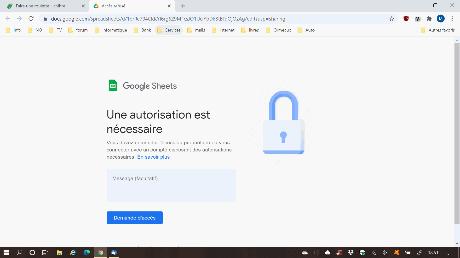

Je veux bien valider mais je ne sais pas comment rentre le macros sur sheet ?
mets un lien vers ton projet (ou un extrait)
je n'ai pas accès au fichier
