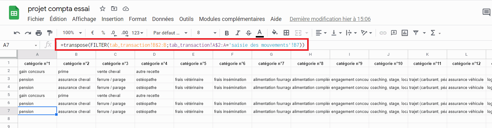

-2- Mais aussi en complément dans la feuille "cal_filtre_catégorie" saisir (ou copier) la formule qui me permet d'éditer les items de catégorie dans la cellule de la ligne correspondante à celle crée dans la feuille "saisie des mouvements".

-2- Ensuite dans la feuille "cal_filtre_catégorie" je copie/colle la cellule A7 sur la cellule A8 (ce qui permet de recopier la formule en adaptant le n° de ligne)

J'ai enregistré une macro en tenant compte de la position relative mais elle échoue lors de l'étape 2 :
- si lors de l'enregistrement de la macro je copie / colle "en glisser" la cellule A7 sur la cellule A8 dans la feuille "cal_filtre_catégorie", à l'éxecution de la macro j'ai une alerte "Exception: La première ligne de la plage est trop petite"
- si lors de l'enregistrement de la macro je copie (CTRL+C) / colle (CTRL+V) toute la ligne A7 sur toute la ligne A8 dans la feuille "cal_filtre_catégorie", à l'éxecution de la macro la formule n'est pas recopiée dans la feuille "cal_filtre_catégorie"

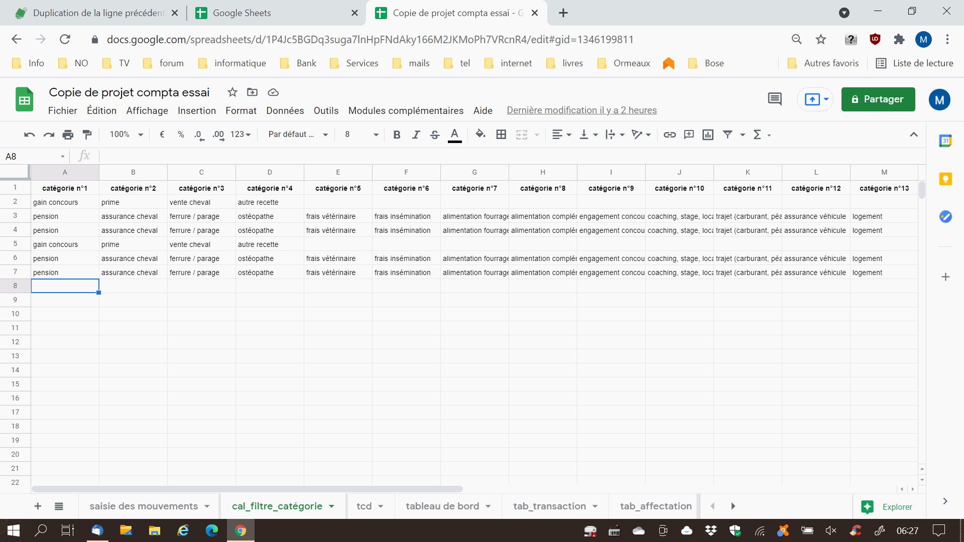

- Efface la colonne E et en E1 mets
={"prix HT";arrayformula(if(H2:H="";"";H2:H/(1+F2:F/100)))}
- Efface la colonne G et en G1 mets
={"montant TVA";arrayformula(if(H2:H="";"";H2:H-(H2:H/(1+F2:F/100))))}
- Recopie les validations de données jusqu'à la fin de ta feuille (que tu peux limiter, pas la peine d'aller jusque 1000)
- Recopie la formule colonne A de cal_filtre_catégorie jusqu'à la fin de ta feuille (que tu peux limiter, pas la peine d'aller jusque 1000)
Et puis c'est tout !
Une version copiée de ton fichier sur laquelle j'ai travaillé :
https://docs.google.com/spreadsheets/d/1P4Jc5BGDq3suga7lnHpFNdAky166M2JKMoPh7VRcnR4/edit?usp=sharing
