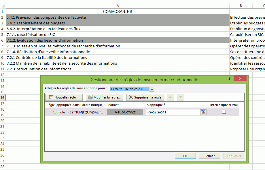

=ESTNUM(EQUIV($A2;Feuil2!$C:$C;0))

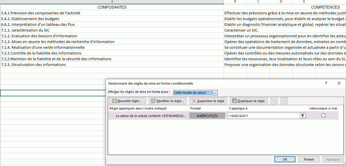

Ce n'est pas la valeur de la cellule contient, il faut que tu fasses "mise en forme conditionnelle", puis "nouvelle règle", puis "utiliser une formule pour déterminer ..."
Pour ta question, tout dépend de ce que tu attends et ce que tu recherches ... Essaie d'en dire plus pour voir.

Non, plutôt comme ceci :
=OU(ESTNUM(EQUIV($A2;Feuil2!$C:$C;0));ESTNUM(EQUIV($A2;Feuil3!$C:$C;0)))
