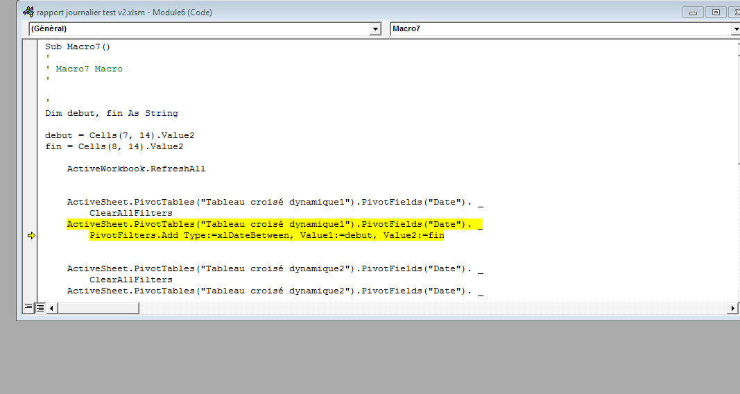

Bonjour et merci pour ton aide ,
Mais ça me donne cette erreur
Tu n'as pas bien lu ce que j'ai écrit ! Supprime As String.
Ha mince .... désolé ... tu vois je suis vraiment pas aidé
SUPER .... ça marche .....un grand merci a toi ....
