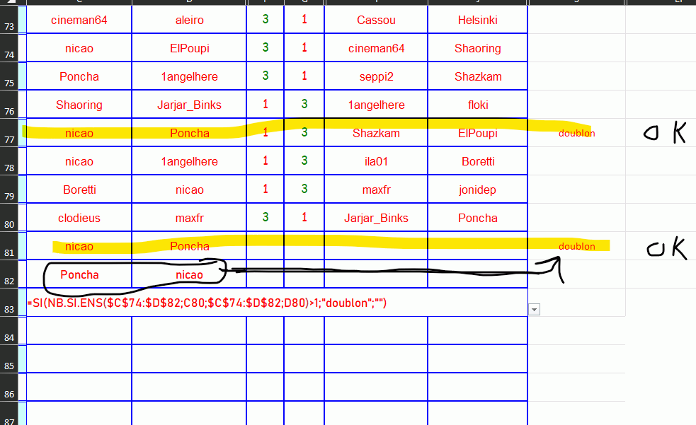

je bloque sur un souci de doublon il y a des liste de prenons comme nicao / poncha en double et il et bien détecte par la formule mai si on fait l'inverse poncha / nicao la formule ne teste pas je vos joint une photo pour mieux comprendre
j'aimerai trouvé une formule qui prend en comprend les 2 ( nicao / poncha et poncha / nicao
formule utilisé =SI(NB.SI.ENS($C$74:$C$82;C77;$D$74:$D$82;D77)>1;"doublon";"")
merci pour votre retour en espèrent être accès clair dans ma demande
Tu peux tenter ainsi :
=SI(ou(NB.SI.ENS($C$74:$C$82;C77;$D$74:$D$82;D77)>1;NB.SI.ENS($C$74:$C$82;D77;$D$74:$D$82;C77)>1);"doublon";"")
