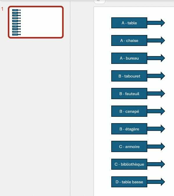

Un exemple à partir du fichier Excel :
Nb : J'ai détordu les flèches .
