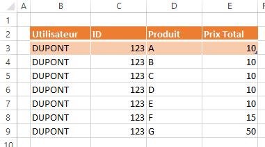

J’obtiens le message : « La plage de destination n’est pas assez grande pour recevoir toutes les lignes. Les données situées sous la plage de destination seront perdues. Voulez-vous néanmoins continuer à copier ? »
En cliquant sur « Non », le filtre n’est pas créé alors qu’en choisissant « Oui » j’obtiens :
filtreavance
Comme vous l’aurez probablement compris, je voudrais que les données soient inclues dans le tableau orange.

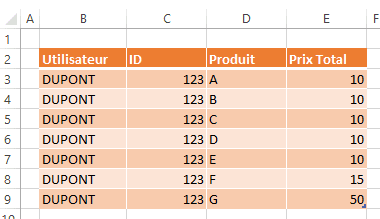

Dans les exemples précédents, je filtre par exemple par rapport à l'ID 123. Je voudrais donc avoir dans le tableau orange de la feuille 9:
filtreavance3
Alors que je n'arrive à obtenir que:
filtreavance
Je ne vois pas la différence entre tes 2 derniers tableaux ???
le tableau 1 est un vrai tableau, l'autre non puisque seules les 2 premières lignes sont dans la zone couleur
avant de filtrer avancé, il faut que la zone de destination du filtre soit déjà toute formatée en tableau
(avec les titres, mais sans aucune donnée naturellement, sinon on risque de conserver d'anciennes données qui seraient en bas)
je te suggère de créer un tableau avec les titres du tableau d'origine sur une feuille à part, de l'allonger de 500 lignes avec des données bidon, de mettre sous forme de tableau et d'effacer les données bidon
attention à toujours vider ce tableau de destination avant de filtrer
