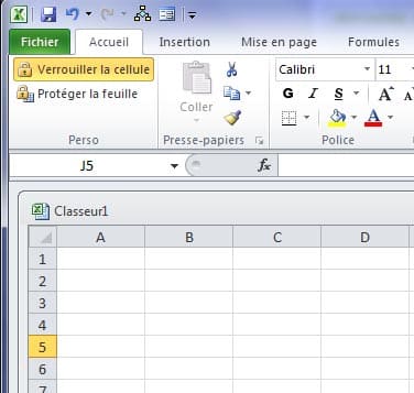

Tu as bien de la chance d'avoir 2010 car tu vas pouvoir personnaliser facilement ton ruban. (Ce qui n'était pas possible sous 2007)
Il suffit d'aller dans le Menu Fichier > Options > Personnaliser le ruban
(A droite) : Onglets Principaux Cliquer sur Onglet Accueil puis (en bas) Nouveau groupe puis (toujours en bas) Renommer (trouver un nom court : Perso conviendra parfaitement.
Quand tu as fini de le renommer tu peux même le faire remonter dans le ruban grâce aux petites flèches sur le coté droit de la boite de dialogue. Ce nouveau groupe étant maintenant tout en haut (juste après Accueil) tu peux maintenant y ajouter ce que tu veux.
Ton groupe Perso étant toujours sélectionné, on va s'interesser maintenant à ce qui se passe au milieu de la boite de dialogue.
Tout en haut, sous "Choisir les commandes dans les catégories suivante" au lieu de Commandes Courantes, choisir Toutes les Commandes. En dessous choisir Verrouiller la cellule puis cliquer sur Ajouter faire de même pour Protéger la Feuille (éventuellement)
Ceci fait valider toutes tes modifs par Ok. Tu dois maintenant avoir tes menus en bonne place dans le ruban.
rubanperso
Elle est pas belle la vie ?
