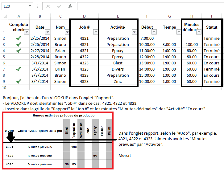

VLookup pour nombre d'heures totales Le 07/04/2014 à 15:46jacklambertMembre fidèleMessages204Excel2013 professionnal [EN]Inscrit23/12/2011 Bonjour à tous,Un coup de main serait vraiment apprécié, je ne sais pas faire de VLOOKUP dans ce genre de situation!Merci beaucoup,JL 14vlookup-nombre-heures-forum.xlsm (29.21 Ko) Le 07/04/2014 à 16:03Jean-EricFanatique d'ExcelMessages21'528Excel365 InsiderInscrit27/08/2012Bonjour,Un début de réponse avec TCD à méditer et à imaginer dans ton environnement de travail.Cdlt. 18vlookup-nombre-heures-forum.xlsm (32.66 Ko) Le 07/04/2014 à 16:05jacklambertMembre fidèleMessages204Excel2013 professionnal [EN]Inscrit23/12/2011Thanks Jean-Éric!Je regarde ça de suite!A+Comment je fais pour ajouter, des lignes dans une table pivot par exemple si j'ajoute un #job, pour que ma table en tienne compte?MerciLe 07/04/2014 à 16:45jacklambertMembre fidèleMessages204Excel2013 professionnal [EN]Inscrit23/12/2011Merci Jean-Éric tout fonctionne C'est vraiment bien!Le 07/04/2014 à 17:26Jean-EricFanatique d'ExcelMessages21'528Excel365 InsiderInscrit27/08/2012Re,Pour l'ajout de données, envoie un fichier plus riche en infos, et représentatif de tes données.On va raisonner en tableau (dynamique) et on va automatiser le TCD (VBA).A te relire.AmicalementLe 07/04/2014 à 18:31jacklambertMembre fidèleMessages204Excel2013 professionnal [EN]Inscrit23/12/2011 Merci beaucoup Jean-Éric,J'ai avancé de mon côté, histoire de jouer avec tout ça et écouter quelques vidéos sur YouTube.Je te reviens, mais j'ai réussi à avancer sur quelquechose de très intéressant.Merci encore beaucoup!A+JLRechercher des sujets similaires à "vlookup nombre heures totales"ForumsExcel - VBAVLookup pour nombre d'heures totales
