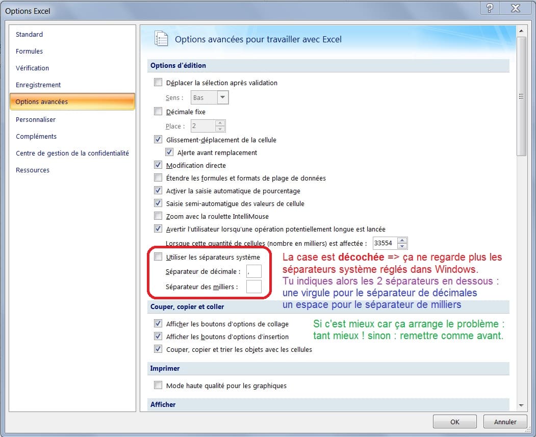

Tu peux aussi essayer de voir ce que donne ce paramétrage Excel :
screen
Tu as aussi ce code VBA pour vérifier les 2 séparateurs d'Excel :
Sub Essai()
  With Application
    MsgBox .DecimalSeparator & " (" & .ThousandsSeparator & ")"
Sur mon PC, ça affiche une virgule, et entre les 2 parenthèses, un seul espace (ce sont mes séparateurs système Windows).
Si ça affiche la même chose sur ton PC, la vérité est ailleurs : ton problème est peut-être dans X-Files ? demande au spécialiste
des affaires non classées : il s'appelle Fox Mulder.
