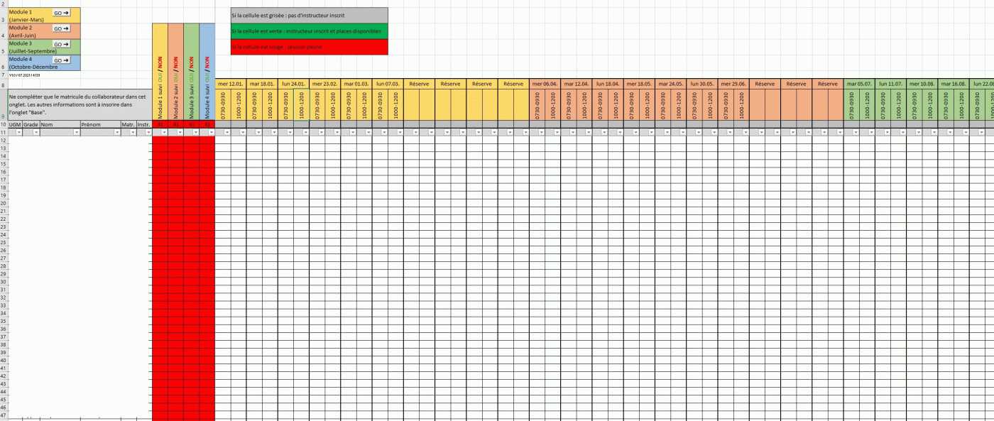

En effet, d'autres cellules seront déverrouillées, notamment celles des dates et horaires (voir photo jointe) et d'autres verrouillées qui font partie du squelette du tableau.
Par rapport à la photo jointe, je vais utiliser les 3-4 premières lignes du tableau (12 à 15) pour insérer les fameux formateurs. En ligne 16, qui sera la ligne référence de votre code VBA, je vais récupérer si l'un ou l'autre formateur à mis un "X" et le code doit réellement agir à partir de la ligne 17 et au-dessous que le code doit agir.
2021 07 21 14 17 24 masque tir secu bls xlsm excel
J'ai fait un test sur ma feuille, comme décrit dans mon message précédent et comme attendu, tout le squelette qui doit rester verrouillé se déverrouille. Faudrait vraiment que je puisse déverrouiller ce qui se trouve en-dessous. De l'aide ?
