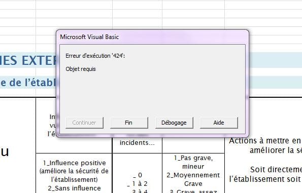

Merci pour voter réponse malheureusement ça ne fonctionne pas
J'ai cette pop-up quoi que je fasse sur la feuille (fichier image joint)
capture1
