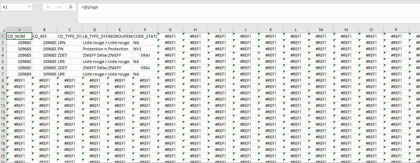

Autre essai en important les données depuis un document fermé.
Le code utilisé :
source = ThisWorkbook.Path & "\Bases de données\"
fichier = "Base_de_données_FLORE.csv"
    ThisWorkbook.Names.Add "plage", _
            RefersTo:="='" & source & "[" & fichier & "]Base_de_données_FLORE'!$A$1:$CH$185900"
    With bd
        .Range("A1:CH185900").Value = "=plage"
Je constate que seules les 7 premières lignes sont importées et les 6 premières colonnes...
Et plus surprenant encore, si j'ouvre ma base de données, alors les " #REF! " sont transformées en données. Mais je ne peux plus rien fermer et tout finit par buguer et s'arrêter.
erreur ref
Pourtant ça n'est pas que j'indique dans la macro..
Et je n'ai pas non plus encore réussi à trouver le moyen d'identifier la dernière ligne utilisée d'un document fermé.
Bonne journée !

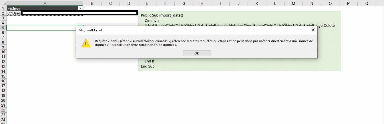

J'ai finalement une erreur lorsque j'exécute la macro en question. En général dès que je mélange VBA et PowerQuery j'ai des erreurs et beaucoup de problèmes de fonctionnement (comme les requêtes qui ne s'exécutent plus si on efface le contenu d'une feuille).
erreur import
Que ce soit avec VBA ou Power Query, il faut être très rigoureux !...
As-tu testé avec le csv que tu as joint ? N'as-tu pas pris un autre fichier csv, qui n'aurait pas un même nombre de colonnes ou encore des en-têtes différents ?
En effet ! Toutefois, avec VBA, je m'assure généralement de bien cadrer les opérations à réaliser et j'essaie de prendre en compte les différentes possibilités.
Avec PowerQuery, si la taille de la Base de données change, alors il faut reprendre le code (en VBA il suffit de lui indiquer de rechercher la dernière colonne par exemple).
J'ai comparé les deux documents, ils sont identiques en noms et en nombre de colonnes (le nombre de ligne est de 185 961).
Le fichier csv que tu as joint comporte que 110 lignes et 86 colonnes.
Ta procédure VBA traite 89 colonnes alors que tu indiques que ton fichier comporte 86 colonnes !?

J'ai le même message d'erreur. (Ou alors je ne sais pas comment utiliser votre document ; en l'occurrence, je vais dans la console VBA et je lance votre macro).
