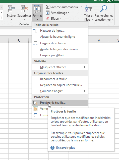

Tu lance la protection de ta feuille
2018 02 06 02h39 55
Tu coches les options souhaitées
