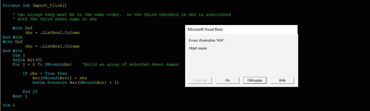

Voici le code
Private Sub Import_Click()
    ' two arrays they must be in the same order.  ie the third checkbox in cbs is associated
    ' with the third sheet name in shs
    cbs = Array(ListBox1)
    shs = Array(ListBox1)
    Dim j
    ReDim Arr(0)
    For j = 0 To UBound(cbs)    'Build an array of selected sheet names
        If cbs(j, 2) = True Then
            Arr(UBound(Arr)) = shs(j, 2)
            ReDim Preserve Arr(UBound(Arr) + 1)
    Next j
Dim i
Essayez :
'Public Cbs as Variant
With Usf
         Cbs = .ListBox1.Column
ça me sort une erreur d'exécution. Je dois spécifier de quelle colonne il s'agit non ?
ca
Vous avez déclaré votre variable ? Votre ListBox est chargée ?
Oui j'ai déclaré les variables plus haut. La ListBox 1 est toujours chargé, en tout cas je lance la Macro, y'a bien les données voulues dans la ListBox1 et je peux les sélectionner.
Elle est constituée de deux colonnes et c'est surtout les valeurs de la deuxième colonne que je veux utiliser.

Salut,
J'ai pas trop compris ce que tu veux faire mais pour affecter une ListBox à une variable utilises la propriété List
    With Me
        .ListBox1.List = VBA.Array("Option 1", "Option 2", "Option 3", "Option 4")
        cbs = .ListBox1.List
        cbs = Application.Transpose(.ListBox1.List)
si tu mets un point d'arrêt sur la deuxième affectation de cbs regardes ce que cela donne, puis tu fait un pas à pas avec F8
Dans la première affectation de cbs tu as un tableau à plusieurs dimensions
Maintenant deuxième affectation de cbs tableau à une dimension
cela peut-il t'aider ?
Maintenant concernant le code
    With Usf
        cbs = .ListBox1.Column
    With Usf
        shs = .ListBox1.Column
Ici usf n'est pas déclaré
    With Me
        shs = Application.Transpose(.ListBox1.List)
Je n'ai pas réussi à charger la matrice comme prévu. Je suis revenu à une solution plus classique.
Ce serait mieux de déclarer toutes vos variables.
