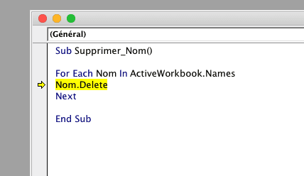

Le code ne marche toujours pas.
Je l'ai mis dans un module et dans mes macros personnels.
capture d ecran 2018 07 27 a 10 36 35

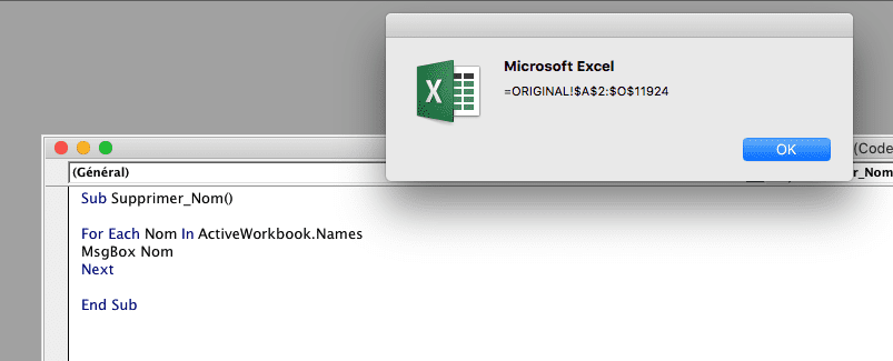

Si tu mets MsgBox Nom à la place de Nom.Delete, il t'affiche quoi ?
capture d ecran 2018 07 27 a 10 45 04

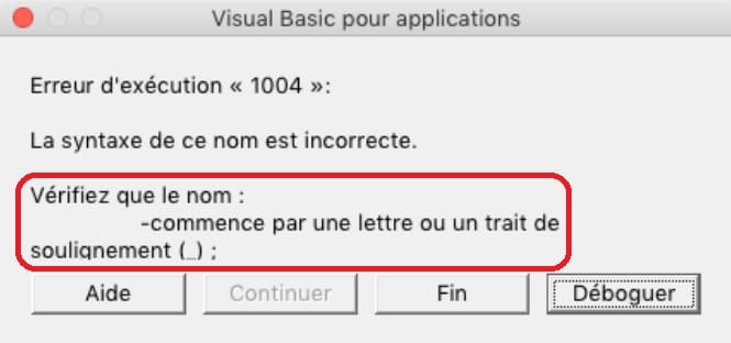

@saaku
screen
le message d'erreur de ta copie d'écran est clair : tu as un nom défini dont le 1er caractère est ni une lettre, ni un trait de soulignement.
vérifie donc tes noms définis : il y en a peut-être un qui commence par un chiffre ? ou par une virgule ou un point ? ou par un autre caractère de ponctuation ? t'as pas mis en 1er caractère un smiley, hein ?
(# et @ sont interdits aussi ! )
dhany
Re-bonjour,
Le question qu'on est en droit de se poser alors serait: "comment donc aurait-on pu créer ce nom?" (et je n'ai pas la réponse, j'en ai peur !)
