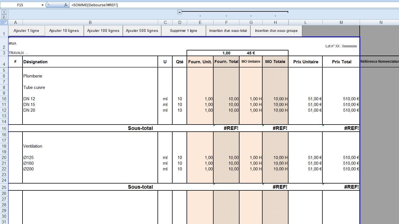

J'ai souhaiterai insérer dans ma macro "Insertion d'un sous-total" le calcul automatique pour la somme des casses ci-dessus
(Voir #ref) et les sous-totaux ne doivent pas se cumuler.
Si quelqu'un à une idée de macro

Cela fonctionne bien pour ce cas là, cependant le nombre de lignes dans les colonnes F / H / M sont variables suivant ce que je mets dedans.
En gros j'essaye d'automatiser un sous-total avec un bouton, sans cumul si il y en a un avant, j'espère être le plus clair possible.

Au plus simple : sans VBA et sans bouton, et qui s'adapte automatiquement à l'ajout de lignes, mets ces formules :
En F15 : =SOMME(F5:F14)
En H15 : =SOMME(H5:H14)
En M15 : =SOMME(M5:M14)
En H25 : =SOMME(H16:H24)
En M25 : =SOMME(M16:M24)
Tu verras que les sous-totaux seront ok même si tu ajoutes des lignes entre la 1ère ligne et la dernière ligne de chaque partie ; à toi de faire la même chose pour la 3ème partie ; idem s'il y a d'autres parties en dessous.
Si tu veux absolument un bouton et du VBA :
1) Actuellement : partie 1 : des lignes 5 à 14 ; partie 2 : des lignes 16 à 24 ; partie 3 : 26 à X (car tableau incomplet) ; de toute façon, inutile d'indiquer X puisque le nombre de lignes de chaque partie est variable, mais : combien de parties y a-t-il en tout ? si ça aussi c'est variable, merci de le confirmer.
2) Tout le problème est de pouvoir déterminer, pour chaque partie, quelle est la 1ère ligne et quelle est la dernière ligne ; note bien ceci : on est sûr que la 1ère partie commence en ligne 5, et c'est tout ! envoie un fichier sans données confidentielles où on peut voir la totalité du tableau ; peut-être que j'aurai une idée ?
